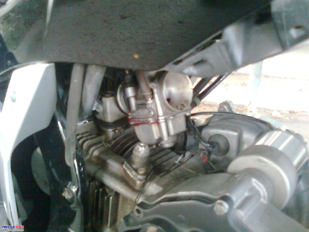

สำหรับเครื่อง เวฟ 100 .. ไนท์ 100 คว้าน เสื้อสูบใหม่ ฝาครอบไทเกอร์ ลูกเชีย คาร์บู N.pro แค่นี้ก็แรงถึง 140 แล้ว รับรอง ผมทำแรงสุดยอด

เอาไปรวมๆคิดูนะ รถเดิมๆสมบูรร์ทุกอย่าง ไม่แนะนําให้ทําเครื่องเพราะน้องบอกว่ารถเพิ่งได้มา คือเพิ่งซื้อมา รถยังอยู่ในระยะประกัน ให้แนะว่าแต่งภายนอกละกัน สมมุตลงทีละอย่างนะ ในส่วนของ นูโว mx ขนาดเครื่องยนต์ ก. 50* ย.57.9 / 113.7ซ๊ซ๊ เฟืองขับ3.132 เฟืองตาม3.583 ***คาบูแนะนําให้ใช้คาบู 4จังหวะของพวก150 เพราะอ่ะไรไม่บอก ในส่วนการลงคาบูจะได้รอบที่มาไวกว่าเดิมนิสนึง แนะนําหมกกรองเดิม เพื้อส่วนผสมที่ หนาแน่นและพอดี ***กล่องไฟ ช่วยให้รถไหลได้ไกลกว่ามาตรฐานหรือ TOPSPEEDนั่นจากโรงงานเอง ข้อนี้สําคัญ เพราถ้าไม่มีตัวนี้ถึงจะโมมามากแค่ไหน ก็ได้แค่รอบที่มาไวกว่าเดิมแค่นั้น ***ท่อ แนะให้คอเดิม ปลายผ่า ใส่6หุน nouvo mx ไม่จําเป็นต้อง ร้านดัง เอาร้านที่พอไว้ใจได้และคิดว่าฝีมือมาก่อนพอ เพราะลูดเดิม มีขนาดแค่ 50มม. จึงเน้นอันต้นระเบิดปลาย ส่วนนี้จะได้SPEED ปลาย มาอีกนิดนึงถ้าภาษาช่างก็ ม้าเพิ่มมาอีกครึ่งตัว-ตังนึง้ลยทีเดียวแหละ
