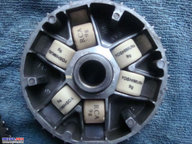

ใส่เม็ดเดิม 4 เม็ดจะต้องใส่ช่องใหนบ้าง ขอบคุณล่วงหน้าครับ

สูตรที่ผมให้ไปนี่ ผมบอกตรงๆนะครับว่าไม่หวงไม่กั๊กเลย ผมอยากให้คุณไล่ทีเดียวจบจะได้ไม่ต้องรื้อให้รถมันช้ำบ่อยๆไงครับ เพราะว่าแอร์แบรดนี่ จะไล่น้ำหนักรวมอยู่ที่ 54 หรือ 56 นี่ล่ะครับ เกินกว่านี้ก็ไม่ดีครับปลายมันจะห้อยอีก ผมเน้นแบบไล่แล้วจบครับ ไม่อยากให้ใครรื้อฝาแคร้งบ่อยๆครับผม ใครชอบ 6 เม็ดผมก็แนะนํา 9 กรัม 6 เม็ดนี่ล่ะครับม้วนเดียวจบเลย ใครชอบ 4 เม็ด ผมก็แนะนํา เบอร์ 14 วางกากะบาทครับ ยังมีอีกสูตรใครชอบ 3 เม็ด ก็วาง เบอร์ 16 กรัม 3 เม็ดครับ วางช่องซ้ายอย่างเดียวครับ ช่องขวาปล่อยครับไม่ต้องไปยุ่งกะมันเลย 16 กรัม 3 เม็ดนี่ มันก็ได้น้ำหนักรวมเป็น 48 กรัม อันนี้จะเหมาะกับคนน้ำหนักไม่ถึง 60 หรือไม่เกิน 60 ครับ มีหมดต้นปลายไล่จบเหมือนกันครับ

ต้องลองๆ แต่พอดีผมไปขูดชามมา สูตร14กรัม4เม็ด มันจะเหมือนกันกับชามเดิมมั้ยครับ สูตร 9กรัม6เม็ด ที่พี่เจมส์ให้มา ก่อนขูดชามมันOKนะครับแต่พอไปขูดชามมา รู้สึกว่าช่วงกลางๆมันจะหายไป ฝากพี่เจมส์แนะนำที มีรูปเจ้าตัวเขามาฝาก
^ ^ ถ้าชอบผมก็ดีใจครับ มีอีกสูตรหนึ่งครับเผื่อเบื่อสูตรนี้แล้วจะลองก็ได้ครับ เป็นสูตรแบบ 4 เม็ดแต่ชามไม่เบี้ยวแน่นอน เพราะวาง แบบ กากบาท คงนึกออกนะครับ ให้เป็นรูปกากะบาท สูตรนี้ผมรับประกันเลยว่าชามไม่เบี้ยว บู๊ตไม่สึก ไม่มีปัญหาใดๆทั้งสิ้นครับ มีทั้งต้น+ปลายมาหมดเลย แต่อาจจะกินน้ำมันเพิ่มมาอีกนิดหน่อยนะครับ คงไม่มีปัญหาใช่ไหมครับผม สูตรนี้บิดทีแทยหงายเลยนะครับ มันมือแน่นอน วี๊ดๆๆๆเลย เสียงอ่ะมันถูกใจแน่ครับ โทษด้วยนะครับ วันนั้นผมก็ลืมบอกไป เสียดายเลยครับ ก็คือว่าง่ายๆเลยนะครับ มันจะบิดเข็มไมล์มาไวมากๆเลยนะครับ ขี่ในเมืองใครก็มาไล่คุณอยากครับ พูดตรงๆเลย กว่าจะไล่ทันหืดขึ้นคอแล้วครับ เพราะบิดทีพรุ่งกระจายครับ หายต๋อมครับ อิ-อิ แนะนําเบอร์ 14 กรัม 4 เม็ดเท่านั้นนะครับ คูณรวมน้ำหนักเม็ดนี่ รวมกันได้ 56 กรัมครับ ซึ่งปลายน่าจะพอๆกับ 9กรัม 6เม็ด เท่ากับ 54 อาจจะได้มาเพิ่มอีกจิ๊ดนึงด้วยเพราะหนักกว่า 2 กรัม อิอิ ผมลองมาแล้วกล้ารับประกันครับ รับประกันความจัดจ้านครับ การันตีเลย วางแบบกากะบาทไม่เบี้ยว ไม่มีปัญหาชัวครับ บิดทีพรุ่งเลยครับ แต่พูดถึงน้ำหนักพอๆกันก็จริง แต่วิ่งไม่เหมือนกันครับ ลองดูเอานะครับ จริงๆไอ้ 9 กรัม 6 เม็ดนี่ก็จัดจ้านมันแล้วนะครับ แต่ไปลอง 14 กรัม 4 เม็ดวางแบบผมบอกผมว่าคุณจะถูกใจกว่าเยอะครับ

ลูกเดิมไซร์ 50 ใช่ไหมครับ จัดไปเลย 9 กรัม 6 เม็ดเลยนะครับ มีหมดเลยต้น+กลาง+ปลาย มาหมดครับ ไปลองดูได้เลยครับ
ขอบคุณสำหรับคำตอบนะครับ รถผม แอร์เบลดครับไปใส่ลูก 50มาครับ
ผมก็ไม่อยากแนะนําหรอกครับ แต่เห็นเขาบอกอยากได้ต้นจัดๆ ผมก็เข้าใจว่าต้นอย่างเดียว ก็เลยบอกให้จัดให้ไป ชามนานๆไปอ่ะเบี้ยวแน่ครับไม่ต้องห่วงเลย ผมให้อีกสูตรแล้วกัน 8 กรัมใส่ 6 เม็ดเลย ต้นจัดแน่ๆปลายก็พอมี ข้างบนผิดนะครับ มีโอเม็ดเดิมๆ เบอร์ 11 นะครับ ถ้าเป็นนูโวเบอร์ 10.5 นี่หมายถึงเม็ดแท้เดิมๆของมันเลยครับ รบกวนเจ้าของกระทู้บอกรายระเอียดรถหน่อยแล้วกันครับว่ารถอะไร แล้วทําอะไรมาบ้าง ผมจะได้บอกให้ใหม่
เหอะๆ แนะ นำ กัน ทาง ที่ ผิด อีก แล้ว อย่า ทำ เช่น นั้น เด็ด ขาด มัน อาจ จะ ทำไห้ ชาม เบี้ยว เลย ก็ ได้ นะคับ ไส่ ไม่ คบ ทาง ที ดี ลด ขนาด เม็ด เอา ดี ก่า คับ เดิมๆ รถ mio เม็ด 10 g = ปลาย 9 - 10 g วัง คู่ กัน = ช่วงกลางๆ 8 - 10 g วัง คู่ กัน = ต้น คับ ไม่ น่าจะ เกิน นี้ คับ ถ้า ไส เบาก่า นี้ มาน คาง คับ ผม เครื่อง อะ
