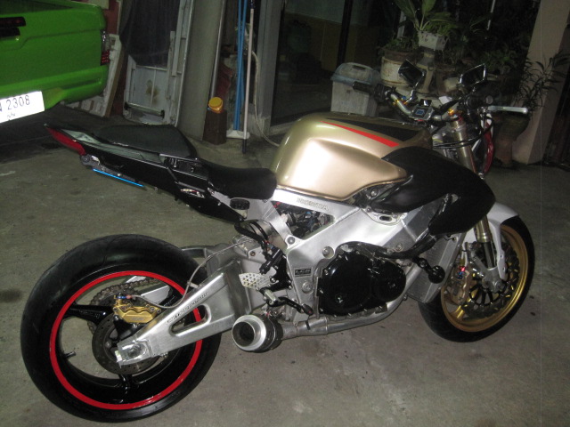

สวย+โหดครับ รถคุณ Kitti3309
ความคิดเห็นที่ 12
CBR400 ปี92 ใส่ล้อและอาร์มของ CBR1000
