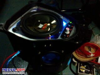

ทำเองราคาไม่กิน 1000 บาท ครับลำโพง creative คอมพิวเตอร์ แบบ 2.1ลำโพง 2 ดอก ซัฟ1 ตัว ลำโพงชุดนี้ใช้กำลังไฟขับ 11.7 v แต่นี้น่าจะพอเห็นรูปร่างคร่าวๆแล้วนะ ตัดสายไฟช่วงหม้อแปลงออกแล้วเอาขั้วบวกขั้วลบจั้มแบตเลยครับ ที่เหลือก็แล้วแต่ความคิดในการวาง ส่วนอื่นครับ อันนี้ทำได้จริงเพราะผมก็ทำใช้อยู่ ดังกว่าพวกขายสำเร็จรูปอีกครับ
คห. 6 ถูกต้องครับเดี๋ยวนี้มันมีขายเป็นชุดสำเร็จแต่เสียงมันแย่ ไม่ได้เรื่อง แถมเค้าไม่มีปรีแอมป์ ด้วย ที่ผมจัดลงไป มันเป็นระบบ ไบร์แอมป์ครับ ที่ทำขายเค้ามีแอมป์ตัวเดียว และ ไม่มีคาปาวเตอร์ก็บประจุไฟอีกตังหาก ทำให้เปิดอัดหนัก มันแป๊ก แดมป์ ก็ไม่แดมป์เปิดแล้วมันสั้นเสียงเลอะ มั่วไปหมด ลำโพงเสียงแหลม (ทวิสเตอร์) เค้าก็ไม่มีกล่องครอสแบ่งเสียงมาอีก ผมเคยจะซื้อชุดสำเร็จแล้วแต่ ให้เค้าลองเปิดฟังเสียงดู มันห่วยแตก เจ้าของร้านเค้าบอกว่าถ้าไม่พอใจก็ไปแต่งเพิ่มเอาเองได้ เพราะถ้าอย่างนั้นผมจะซื้อไปทำไมละครับในเมื่อต้องเปลี่ยนอุปกรณ์ เกือบทุกชิ้นอยู่แล้ว เลยแวปไปเจอแผงไม้เจาะรูเค้าขายราคาไม่แพงด้วย พร้อมบุสักลาดมาพร้อม เลยทำเองดีกว่าคุณสามารถทำคุณภาพเสียงดีกว่าชุดสำเร็จ ชุดสำเร็จเหมาะกับติดแล้วฟั่ง a.m. เพราะเสียงมันไม่ได้เรื่อง เหมาะกับพวกฟั่งว่ามีเสียงออกอย่างเดี๋ยว เบสไม่มี แหลมอ่อน มีแต่เสียงกลาง ไปจอดเปิดอายเค้าป่าว ส่วนรถยนต์ผม เป็นระบบไตรแอมป์ครับ ตีตู้ร้านแชมป์ 10 นิ้ว สนาม แปดริ้วมาด้วย หมดตังค์ไปแสนกว่าบาท สบายกระเป๋าไปเลย

ปรีแอมป์ 1 ตัว ประมาณ 800 บาท ( ของจีนแดง หาแบบมีช่องเสียบ USB ด้วย ) แอมป์ 2 ตัวประมาณ 1,000 บาท ( ของจีนแดงออก 2 ชาแนล มี อินพุท ) แผงไม้ 1 ตัว ประมาณ 250 บาท ( เดี๋ยวนี้มีขายเพียบ เค้าเจาะรูมาแล้วด้วยพร้อมบุสักลาดมาด้วย ) ลำโพง 6 นิ้ว ทางเดียว 1 ข้าง ประมาณ 350 บาท ( เอามาขับกลาง-ซับ ) ลำโพงเสียแหลมทวิสเตอร์ คู่ประมาณ 350 บาท ( แบบมีกล่องครอส เอามาขับเสียงแหลม ) สายลำโพงประมาณ 2 เมตร ประมาณ 500 บาท ( สายลำโพงแบบ ทองแดงเส้น เงินเส้น แบบ ไบไวร์ นะครับ ) สายไฟประมาณ 2.5 ม. ประมาณ 500 บาท ( สายสีแดงใสมีหุ้มสายด้านใน เอาเส้นใหญ่ตัวหนึ่ง ยาว 1 ม. กับสายเล็กลง อีก 1.5 ม. ) สายดินประมาณ 1 ม. ประมาณ 50 บาท ( สายไฟขนาด 1x1.5 ตร.ม.) คาร์ปาซิเตอร์ 1 ล้านฟารัด ประมาณ 1,500 บาท แผ่นแดมป์ 1 แผ่น ประมาณ 400 บาท สายสัญญาณ 2 ชุด ประมาณ 800 บาท วิธีทำ 1. เอาแผ่นแดมป์ติดใน ยูบล๊อกกับท้องแผงไม้เอา แดมป์ 2 ชั้น 2. ต่อไฟจากแบตเตอรี่ ไปยัง คาปาซิเตอร์โดยเอาสายไฟเส้นใหญ่ ต่อ บวก ลบเข้าแบตโดยตรง จากนั้นเอาสายไฟเส้นเล็กลงต่อจาก คาปาซิเตอร์ไปยังแอมป์ทั้ง 2 ตัวกับปรีแอมป์ 3. จากนั้นต่อสายลำดพงแอมป์ 1 ตัวไปขับ ลำโพงเสียงแหลมแบบ มีกล่องครอส ส่วนแอมป์อีตัว บรินด์ขับลำโพง 6 นิ้ว เป็นอันจบ 4. การจูนเสียเราเอาเครื่องเล่นตอเข้าปรีแอมป์ จากนั้นเปิดวอลลุ่มที่เครื่องเล่นครึ่งหนึ่งก่อน จากนั้นตั้งวอลลุ่มที่แอมป์ออกประมาณ 75 เปอร์เซ็นต์ ลองปรับเสียงดูตามชอบ

ทำเอง 2 พันได้ฟัง จอดฟังก็ได้ เปิดได้หลาย ชม. เสียงก็ไม่น่าเกลียด แต่ไม่ดังมาก เพราะตามขนาด U box ถ้าตีตู้ก็อีกเรื่องครับ เป็นไม้ก็ได้ เพิ่มอีก 2-3พัน รวมค่าดอกแล้ว เปลี่ยนแอมป์ แบตยังดันไหวก็ไม่ต้องเปลี่ยน ถ้าไม่ไหวก็เปลี่ยนอัพขึ้นไป ให้กระแสหรือแอมป์มากกว่าเดิม แต่ ถ้าคุณอยากเสียเงินให้ร้าน ดีไม่ดีโดนหลอก โง่เลย ก็จัดให้เขาไปซัก 3-5พันเป็นอย่างต่ำ และอย่างมากก็ไม่เกิน3หมื่นอะครับ เสียงที่ได้ก็แล้วแต่ฝีมือของเขาอะครับ ราคาที่บอกนี่ไม่ตีตู้นะ ถ้าตีตู้ก็เพิ่มเงินไปอีก ดีไม่ดี คุณทำไป 5 หมื่นอะครับ เลือกเอานะครับ คิดได้เมื่อไหร่ PM มาหาผม ปรึกษาผมได้ ยินดีให้คำแนะนำเรื่องเครื่องเสียง ประสบการณ์ไม่เยอะแต่ก็พอจะรู้ครับว่ามันคืออะไร
