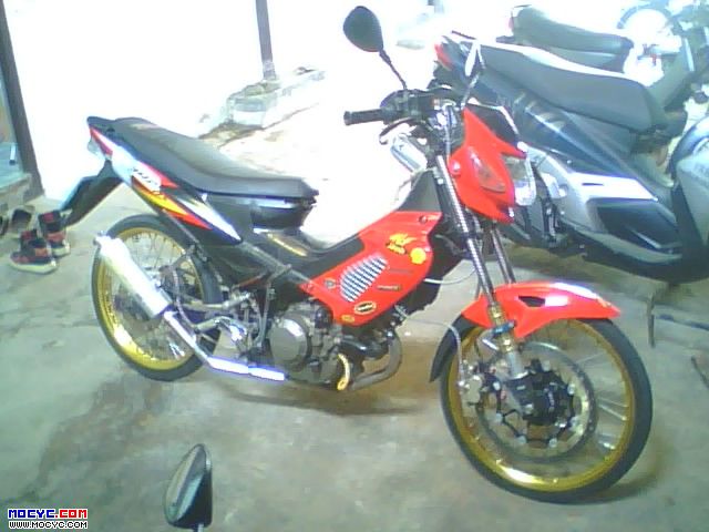

นี้ครับพี่ๆๆๆน้องๆเพื่อนรถผมวิ้งได้ไม่เท่ารัยหรอกครัย 160 คันเร่งยังไม่มิดเลยครัยหลืออีกเยอะเลยครับผมก่อไม่ได้ทำรายมากครัยแค่ลูกเดิมครับยึดชัก 44 mm คาบูเอ็นโปร แคม 90 องศา สปิงคัด วาร์วโตนิดนึง คว้้นไอดีไอเสียนิดๆๆสปิงคัดแต่งกล่องเอ็นครับ สเตอร์12-42 ครับยางน้า 1.8หลัง200ครับแล้วมีเท็กนิกทำในเครื่องนิดหน่อยครับท่อก่อแต่งนิดๆๆครับผมกะชากแค่200เมตรเองครับ

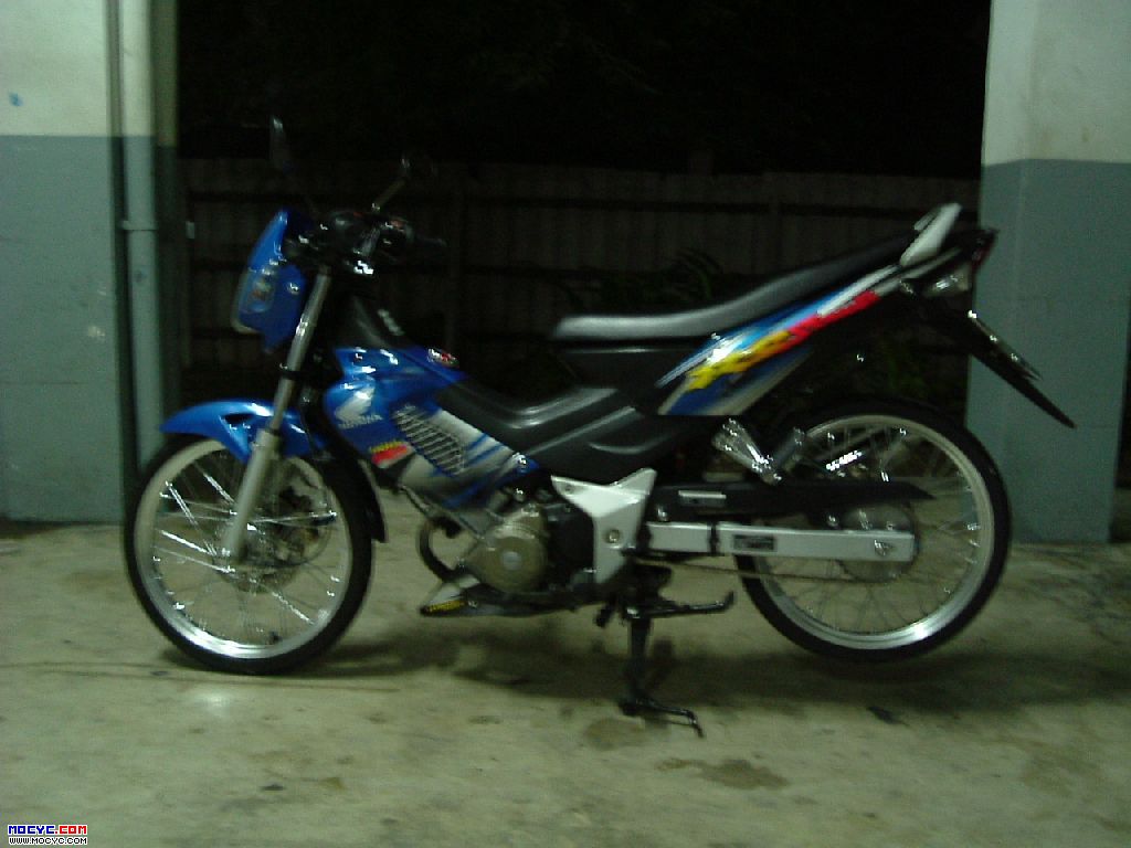

ลดหลังลงจากเดิม 2 ฟัน ได้ปลายอีก 10 ^_^ ท่อเลสอีกใบปลายเดิมอั้นๆหน่อย มี120-130 ได้ครับ ทางยาวๆหน่อยนะ อันนี้คันเก่าผมครับ รูปนานนนนนน มากแล้ว
