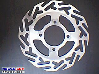

อยากใส่จานโต 300mm รถ mio 2007 อะคับ อยากทราบว่า ต้องทำอะไรเกี่ยวกับเบรคเพิ่มรึเปล่า แล้วต้องใช้เงินอย่างต่ำเท่าไหร่ รบกวนพี่ๆด้วยนะคับ เพิ่งหัดแต่ง อิอิ

จานโตที่หน้าเล่นผมว่าอย่าเล่นของแต่ง ควรเล่นของเดิมๆติดรถใหญ่ เช่น จาน NSR 250 มันไม่ค่อยสวยงามแต่ผมว่าไม่มีปัญหาเรื่องการคดแน่ๆครบ เพราะวัสดุที่ใช้ต่างกัน ใส่จานโตต้องแปลงนะครับแบบที่น้าแม๊กบอก ถ้าจะให้ดีก็หาโช๊คดีๆใส่ไปด้วย และต้องเอาปั๊มบนตัวใหญ่มาใส่เพราะของเดิมเอาไม่อย่แน่นอนครับ ดุมก็ต้องเปลี่ยน ผมว่ามันอยู่ที่จานเราเอามาใช่ด้วยนะครับ ก็ลองหาดูนะครับ

กำตังไว้ 4-5000 บาท แล้วไปร้านดังๆย่านสุทธิสาร น่าจะได้ครับ
ก็ตามราคามันครับ ของถูกๆตามบ้านเรามักไม่ค่อยเรียบ ไม่เที่ยงตรง ร้อนๆโดนน้ำมีโอกาสคดได้สูง ใส่เท่ พอทนครับ แต่หากใส่ใช้งานจริงๆจังๆ ไม่เท่าไหร่
ขอบคุณมากคับ แล้วถ้าจานถูกๆ มนจะคดง่ายรึเปล่าคับ กลัวใช้แปปเดียวพังอะคับ
หากเปลี่ยนเฉพาะจาน(บ้านเรา) รวมขายึดต่างๆ ราวๆ 1500 ก็เอาไปเท่ได้แล้ว แต่หากเป็นจานของรถใหญ่เอามาแปลงใส่ก็สนนราคาตั้งแต่พัน ไปจนถึงเหยียบหมื่นก็มี แล้วแต่จะเอาจานแบบไหน แต่หากใส่จานโต มันก็ต้องเปลี่ยนปั๊มล่าง และ ก็ควรเปลี่ยนปั๊มบน ให้สมดุลกันไปด้วยครับ หากเป็นปั๊มก๊อบๆบ้านเราไม่ถึงพันครับ แต่หากของแท้ ของดีๆ ก็เป็นหมื่นครับ แล้วแต่จะเลือกใช้แบบไหน
