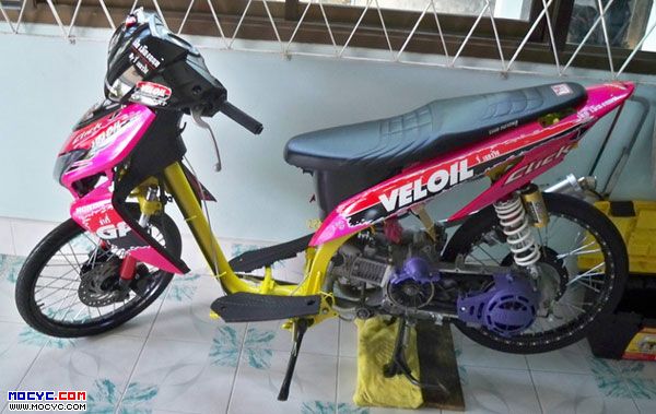

พี่เจมส์ครับ รถผมคลิกนะครับลูก54 ผมกะจะทำลูกคาเซ่ วาว์ลโซ แคม280 ชัก1.5 ท่อผ่าเงียบ คาร์บูเอ็นโปร ควรใช้เม็ดเท่าไรครับ [quote][/quote]ฝากด้วยนะครับ ขอบคุณมากครับ
Comment (5)
พี่ครับคลิกนี่ทำชักได้มากสุดกี่มิลครับ
ใช่ครับลูกโซ ขอบใจมากนะครับพี่เจมส์ ชัก2มิลเลยใช่ไหมครับ
แนะนําชามแต่งของ L.H.K ไล้ห้วยขวาง หรือของ HI-SPEED นะครับ ชามเดิมเก็บไว้เป็นอะไหล่สํารองดีกว่าครับ ชามแต่งเขากลึงร่องเม็ดมาเนียนละเอียดกว่าเอาชามเดิมไปขูดอ่ะครับ แต่ถ้าร้านไหนขูดดีขูดแบบเทพก็ดีไปครับ แต่ถ้าขูดไม่ดีเม็ดสึกไวมากครับ ขอบอกเลย ผมถึงแนะนํานะครับ ใส่ชามแต่งไปเลยครับ จริงๆจะของอะไรก็ไม่ซีเรียตครับ แต่ต้องเน้นทําด้วยเครื่องจักร CNC ครับค่อนข้างที่จะชัวแล้วแน่นอนครับ อีกยี่ห้อที่อยากแนะนําก็ พนม เรซซิ่งครับ เนียนเหมือนกัน อีกสูตรนะครับ 13 กรัม หรือเม็ดเบอร์เดิมของมันนั่นล่ะครับก็คือ 13 นั่นเอง ใส่ 4 เม็ดเรียงเป็นกากะบาทเช่นเคยครับผม ชักมิลครึ่งผมก็ว่าทนดีนะ ใช้ได้ครับ 2 มิลก็ยังทนครับ ใส่เอ็นโปรใช่ไหมครับ กะว่าจะใส่เผื่ออนาคตจะทําลูกโซใช่ไหมครับ ^.^ เอ็นโปรไล่นมหนูน้ำมัน 110 นะครับ อากาศ 42 ปรับจูนลงตัวที่รอบครึ่งพอครับเป๊ะๆๆ
ถ้าชอบ 3 เม็ดใส่ 16 กรัม 3 เม็ดครับ ใส่ช่องซ้ายอย่างเดียวนะครับ ถ้าชอบ 4 เม็ด ให้เรียงแบบกากบาทนะครับ จะได้ไม่กินบู๊ท 14 กรัม 4 เม็ดครับ แต่ถ้าชอบแบบ 6 เม็ด ก็แนะนํา 9 กรัมทั้งหมด 6 เม็ดเลยครับ ถ้าชอบเล่นแบบสลับสองเบอร์ก็ 7กับ11 ครับ อย่างละ 3 เม็ด ส่วนถ้าถามว่าแบบไหนจี๊ดสุดคงต้องยกให้ แบบแรกกับแบบที่ 2 ครับ ต้น+ปลายมีหมดนะครับ
